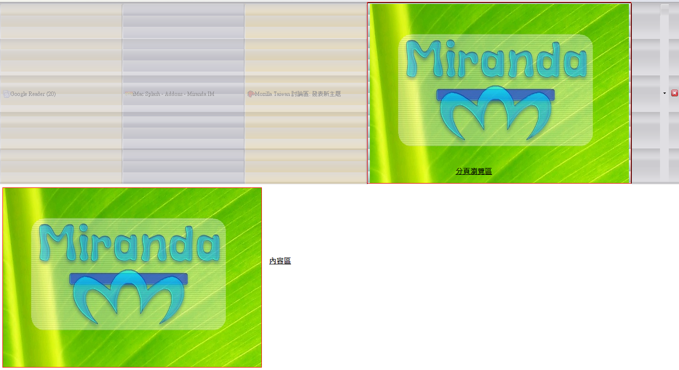

但更新後發現一個頗大的問題,不知諸位有沒有相同的情形發生。
那便是於網頁中對圖片連結開啟新分頁,則分頁列就會莫名的爆大!(如下圖附圖一)
這不知是何問題,該怎麼修改成以前的樣子呢?

有沒有網址可以給我看一下。
看起來像是該網站設定 favicon 時的問題,但我也不能排除與分頁套件的關聯性。

但實際上只要在任何有圖像連結的地方將其圖像開至分頁伴月便有以上的問題,在此先感謝 Hemiola 大的協助^^

你是說,當網頁內容顯示的是單張圖片,分頁列就會被撐大對吧。是不是因為 favicon 應該顯示圖片的「縮圖」,結果圖沒「縮」照原尺寸顯示在分頁上,分頁就變大了?
你要不要停用套件來測試,看看是哪出問題。如果不是套件的問題,換新的 profile 吧。

你可不可以跟我說,你用的佈景主題是哪一個? 如果不是預設主題,那麼調回預設主題時也會有這種現象嗎?

伴月現在使用的是 TMLite 1.9.20061015+預設佈景主題,但還是有相同的問題^^"

停用 tm lite 是不是就沒有問題?

伴月兄,不知道停用 tm lite 後問題是否還存在? 因為我一直沒有辦法重製這個問題。
你有用過官方的 rc 3 嗎?

Hemiola大,老實說問題一直存在,從RC2、RC3到如今的2.0^^"

你的 2.0 是官方的嗎?
你有試過「全新」的 profile 嗎?
因為我怎麼試都試不出這種狀況…

使用得的官方的 Portable Firefox 2.0
但沒有開「全新」的 Profile…^^"
※※※我是分隔線※※※
後來經過一個一個套件的測試是「Colorful Tabs」搞得鬼…= =
