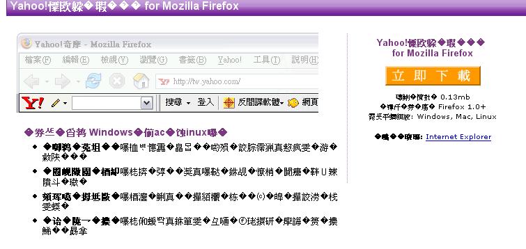

當我瀏覽雅虎奇摩的一些網頁時
如即時通訊,快捷列等
會出現亂碼
當我按"萬國碼"就恢復正常
可是只要重新整理又會回到亂碼的正體中文
這應該算是bug吧!

http://tw.toolbar.yahoo.com/
向這頁會有亂碼...
檔案註釋: 像這樣哩!
jongjiannwei.JPG [53.33 KiB]
被下載 919 次

jongjiannwei 寫:
向這頁會有亂碼...
IE 開這裡也一樣
http://tw.toolbar.yahoo.com/firefox

legnaleurc 寫:
因為....FX2因為某個理由
會把BIG5自動轉成UTF-8
ㄜ 似乎不是這樣吧?
網頁本身是指定用 big5 顯示 (網頁標題也是 big5 喔!),但內文卻是用 UTF-8 編碼 (大概因為內容是 include 進去的...),所以 Firefox 照指示用 Big5 顯示標題正確後卻只能丟出亂碼內容...

給原 po:
幫忙看一下,你切換成萬國碼之後,是不是換網頁標題亂了?
(視窗標題,也就是顯示在視窗最上方及 Windows 工具列上的那個)

ok 確定是這個問題,我用 IE 開也一樣
不是標題亂就是內容亂

發生這樣的問題是因為:
HTTP Response Header
裏面給的是:
Content-Type: text/html; charset=UTF-8
而網頁的內容是:
<meta http-equiv="content-type" content="text/html; charset=big5">
所以一下正常,一下不正常。
這是網頁的錯誤,不是Firefox的問題。
