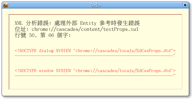

coolcd 大:
安裝 20061031 的套件以後在狀態列標籤開啟「內含樣式」內的屬性會出現「XML 分析錯誤」。
看來是 locale 有了一點問題。
檔案註釋: XML 分析錯誤
Screenshot-Gecko.png [36.56 KiB]
被下載 1095 次
文章發表於 : 2006-10-31, 10:56
謝謝回報,已修復並更新上一篇的附檔,請重新下載。
