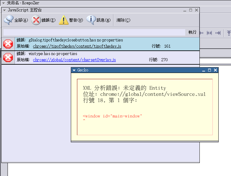

Location of translations:
工具(T)->網頁開發(W)...->JavaScript 主控台
Comments:
按下原始檔時出現的視窗標題,在中文版則有"Gecko"一字,但是在英文版原是沒有的。
看不太懂,可以請三腳貓兄講清楚一點嗎?

coolcd 寫:
看不太懂
是視窗上面有個"Gecko",在英文版試是看不到的:
Screenshot.png [42.21 KiB]
被下載 368 次

三腳貓 Three-leg-cat 寫:
我似乎無法重現你的情形。我可以找出「XML 錯誤:未定義的 Entity」那個視窗(英文版也有),但視窗標題沒有「Gecko」字樣。
