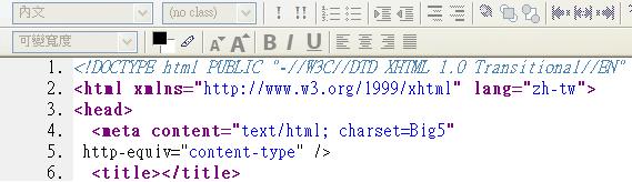

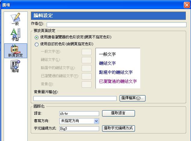

只要在XHTML模式下,就算字元編碼選Big5
新的網頁頁面編碼,依舊是UTF-8....

Nvu01是偏好設定裡的新頁設定設定值
Nvu02是已經新開的頁面的原始碼

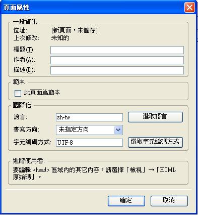

Nvu03是該頁面的頁面標題與屬性

用 NUV 如果沒有設定語言為 zh-tw 存檔後中文字都變成亂碼
既然是中文版,為何不將預設值設為 ZH-TW 呢?
