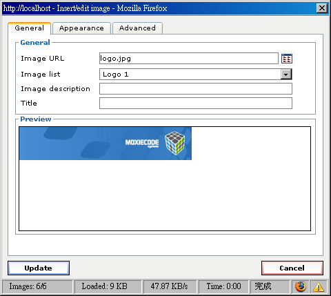

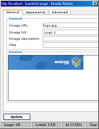

TinyMCE 在點選編輯圖片按鈕時,會另開一個小視窗 (如圖 right.png) 。但是我每次打開以後,跑出來的視窗卻會被截斷 (如圖 wrong.png) 。不過不只是 TinyMCE 會有這種問題,我在很多會另開視窗的場合,都會出現同樣的狀況。

依照網站上「萬用自我檢測除錯大法」,我建立了一個空的 Profile 測試,發現 Firefox 本身不會有這個問題。接下來我便將原 Profile 裡的 Extensions 全部停用,發現這個問題也不會出現;依此判斷應該就是某個 Extension 的問題。
接著我逐一啟用每個 Extension 並反覆測試,到了 Firebug 時終於讓問題重現了。不過我擔心也有可能是它和其他 Extension 有衝突,因此我在空白 Profile 單獨安裝 Firebug 並測試,發現 Firebug 本身也是沒問題的。
接下來我再一次把原 Profile 中除了 Firebug 以外的 Extensions 全部關閉後再一一啟用測試,發現到了 Extended Statusbar 時,問題就又重現了。當然我不敢立刻下判斷,還是一一把剩下的 Extension 測試完畢,果然只有 Firebug + Extended Statusbar 才會有此問題。
這兩個 Extensions 都不錯用,不過目前我只能先選擇 Firebug 。不知各位先進有什麼建議?
檔案註釋: 被截斷的視窗
wrong.png [17.35 KiB]
被下載 445 次
檔案註釋: 正確的視窗
right.png [20.96 KiB]
被下載 426 次
