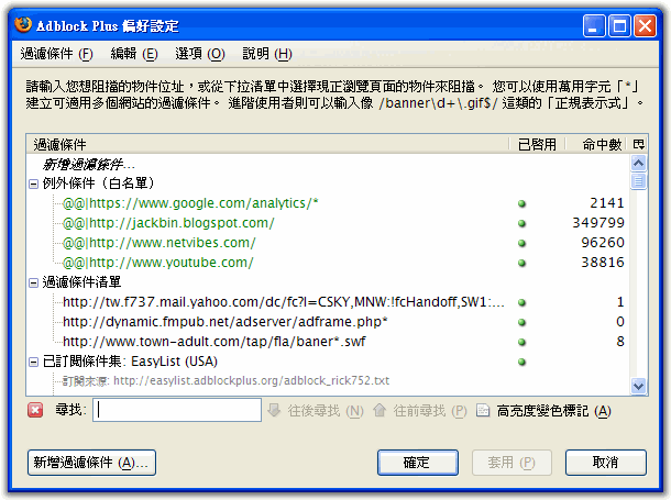

找工具列上的 ABP 按鈕開啟「偏好設定」視窗。(或是從 FF「工具」選單 -> Adblock plus...)
按 Ctrl+F 搜尋 "Gmail" 字串,然後照 coolcd 兄的做即可。

會不會是訂閱條件集的部分檔了 (我不確定)。

如果你的 Adblock Plus Button 沒有出現在工具列上
先到選單列的工具-> Adblock Plus -> 選項 -> 顯示工具列按鈕
或者在工具列按右鍵 -> 自訂,把 Adblock Plus 的按鈕叫出來
按一下按鈕,就可以開啟「開啟可阻擋項目」的窗格,裡頭被擋到的東西會用紅色顯示。滑鼠移到上面,就會顯示這個被阻擋的項目,是由哪一個條件擋的。
如果要設成白名單,在按鈕的下拉選單選「設為白名單:XXX.XXX.XXX」就可以了。
另外,也有可能是快取出了錯誤,可把網頁的快取清掉試試看。
