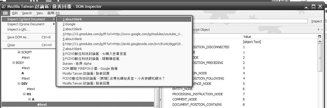

請教
我用3.01版要怎麼觀察我自己的FF介面
我按照指示安裝完DOM後
選第一個網頁?
如附件圖片所示
我該選哪個網頁?
6001.jpg [56.57 KiB]
被下載 445 次
Mozilla/5.0 (Windows; U; Windows NT 5.2; zh-TW; rv:1.9.0.1) Gecko/2008070208 Firefox/3.0.1
文章發表於 : 2008-09-02, 18:06
edjc 寫:
請教
我按照指示安裝完DOM後
選第一個網頁?
如附件圖片所示
我該選哪個網頁?
選 Inspect Chrome Document
Mozilla/5.0 (X11; U; Linux i686; en-US; rv:1.9.0.1) Gecko/2008071618 Iceweasel/3.0.1 (Debian-3.0.1-1)
