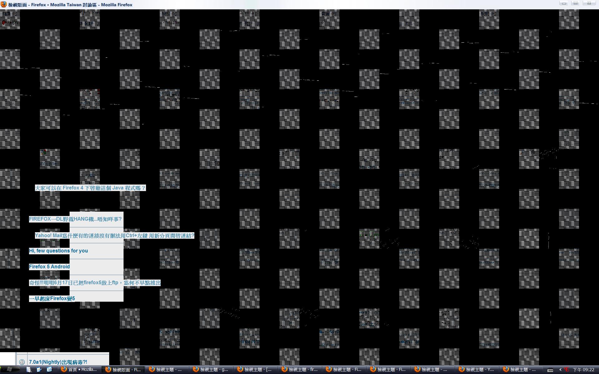

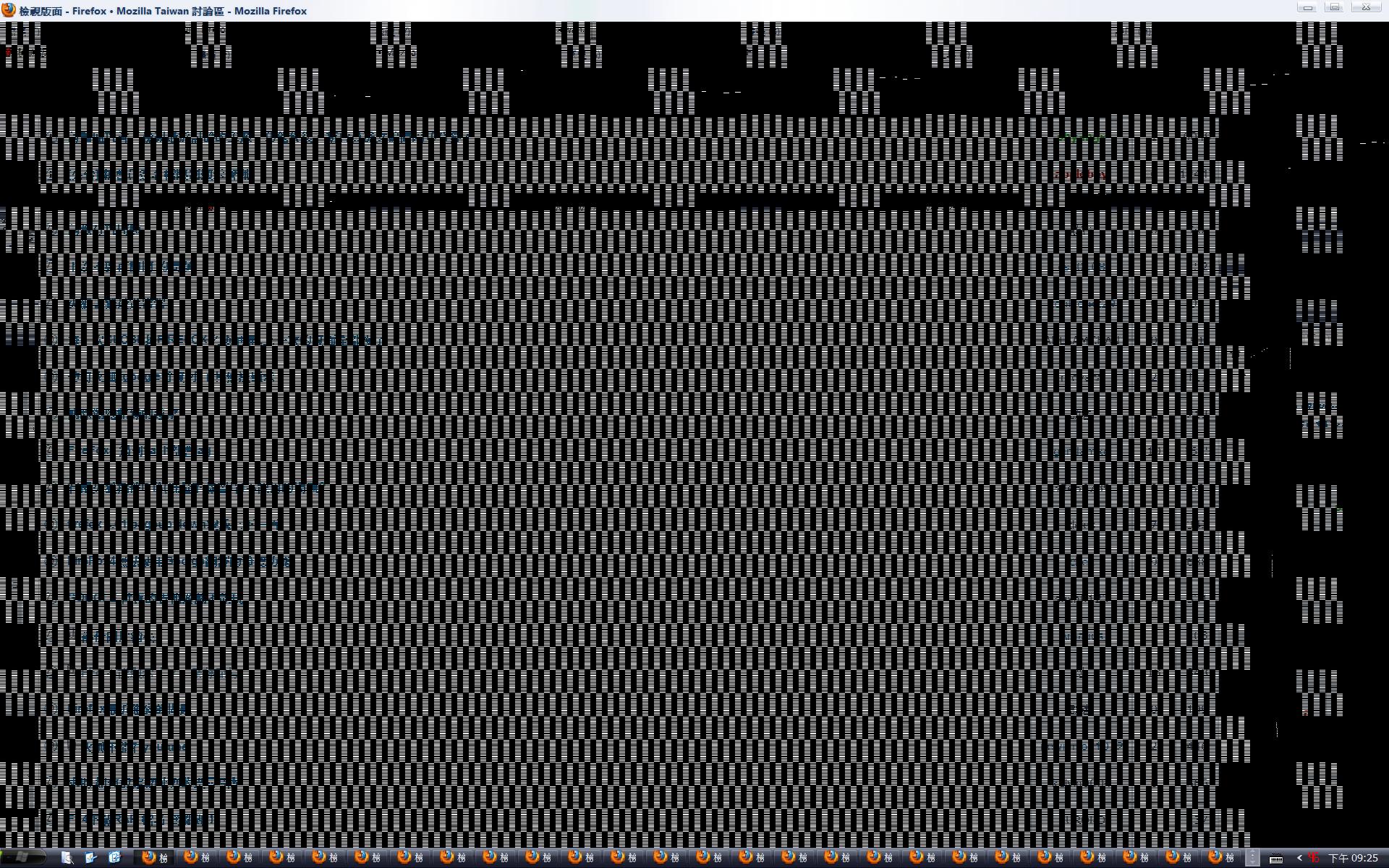

FIREFOX 4和5都會這樣,
重新安裝4和5,
停用附加元件、套件,
重設所有設定到預設值,
還是有同樣問題,
本來用FIREFOX 3和4都還沒啥問題,
只是最近突然就變這樣子了,
也不知道是不是顯卡驅動的問題,
我用的是ATI 4890,驅動更新11.5和11.6也是一樣問題,
但是只要用安全模式就沒問題了,
請問有人能幫忙嗎?
s.JPG [366.89 KiB]
被下載 320 次
s2.JPG [365.99 KiB]
被下載 292 次

覺得是硬體加速惹的禍,先關掉火狐的硬體加速功能再試試吧!

mamadana 寫:
開 about:config 這網頁 使用環境是xp
layers.prefer-d3d9 這部份沒問題
layers.prefer-opengl 就會倒轉介面 點下去就會出現該效果
AMD的顯卡與nvdia的顯卡都是這樣的結果
由於我沒有w7請使用ff4進入取消與ff5交差測試
 文章主題 : Re: FIREFOX 畫面錯亂
文章發表於 : 2011-06-26, 13:22
註冊時間: 2009-09-01, 22:44
文章: 22
硬體加速關掉之後,
再重開FIREFOX就真的好了,
感謝各位大大
