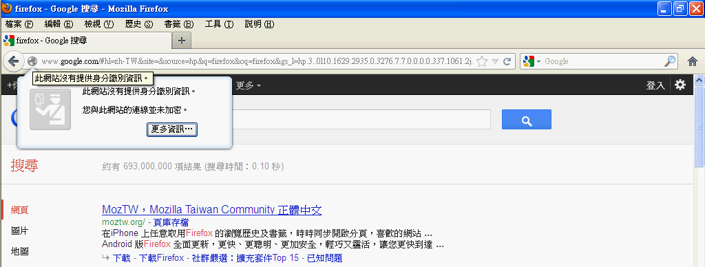

Firefox v14 的 HTTPS Google 搜尋如何使用?
不管是用網址列、搜尋列、還是右鍵搜尋 Google,
開啟來的 Google 都是沒有 HTTPS 的安全連線,
需要調什麼嗎?
Firefox 14 https google.png [16.63 KiB]
被下載 193 次

查出來了 :|
貌似 Mozilla 只是在 searchplugins\google.xml 把 http 多加了個 s 而已 :twisted:
這算什麼新功能,還廣告打那麼大?! :evil:
這根本是 Google 本來就提供的功能,
把 v14 的 google.xml 複製到 Firefox 任一版都能實現 :twisted:
粗體紅字的看一下有沒有差 :idea:
