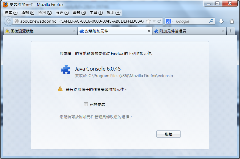

抱歉... 似乎仍是附加元件的問題..
我以為是Firefox遇到未預期的操作狀況所發生的..
用"開新分頁",發現是分頁出問題,
而這個分頁正是每次Firefox都會檢查並詢問的分頁:
Firefox元件詢問分頁.png [250.45 KiB]
被下載 269 次
原因是我啟用了Java Console 6.0.45
勾選啟用後,點"重新啟動"時,Java Console就把這個詢問分頁給卡死了,
不僅Firefox不會重新啟動,
點開它都會馬上關掉,
重點是:用安全模式停用附加元件 也無效!
我用"開新分頁",終於把Firefox視窗開起來,
這時會有兩個分頁,前面那一個是詢問元件啟用分頁,
當我點它的時候,這個分頁馬上就被關掉,原來是它出了問題!
也就因為它被focus到就會自動關閉,Firefox視窗沒有分頁也就跟著關掉,害我始終都無法用Firefox裡"安全模式"、"元件管理"等相關功能。
而"開新分頁",終於使Firefox有分頁可以顯示,視窗不會關掉,
我才可以操作"附加元件管理員",把"Java Console"這傢伙給停用,
才終於恢復正常

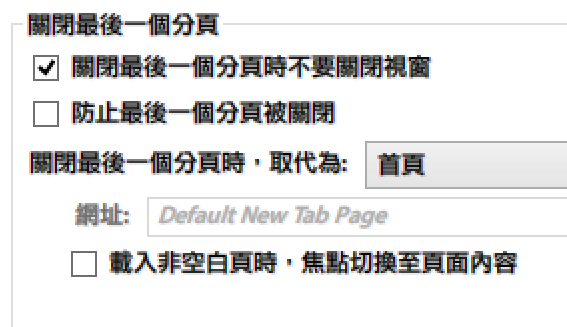

如果沒有分頁,不要自動關掉視窗
這功能TMP也可以設定
檔案註釋: TMP
