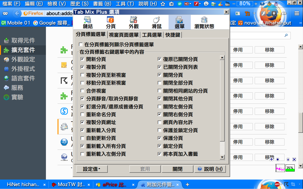

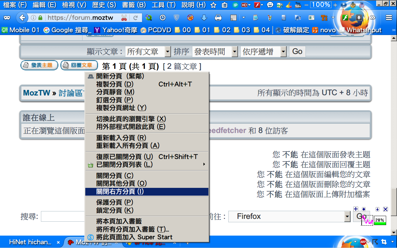

偶使用 Tab Mix Plus 很方便ㄚ
貼圖看看ㄅㄟ
b.png [339.64 KiB]
被下載 254 次
a.png [362.89 KiB]
被下載 289 次
