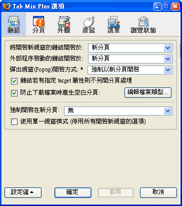

TabMixPlus 0.3 套件的第一頁設成下面這樣可以達到您的要求:

我個人想要的是 JavaScript 控制之連結 有指定屬性者開在新分頁。非JavaScript控制之連結或未指定者 全都開在目前分頁。
Tab Mix Lite 可以靠隱藏設定達到此功能,那Tab Mix Plus也可以嗎?
