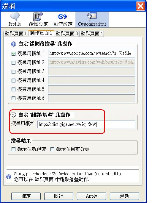

謝謝風痕影大大,但這樣還是無法翻譯,只跳入翻譯首頁 :(
或者這是easygestures的問題...
附上設定的圖示
d.JPG [75.97 KiB]
被下載 275 次

請改用 http://cdict.giga.net.tw/?q=%s&enc=UTF-8 即可
我不曉得你為甚麼要用 %W,用 %s 就好了啊,加上 enc=UTF-8 是為了也能順利處理中文...

喔喔
終於可以了
謝謝dada大啦
至於為啥會這樣用是自己亂用的= =|
