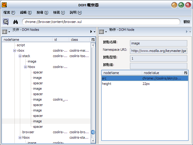

不好意思又有問題了,要是想要隱藏的東西他沒有ID的話要怎麼指定他呢?附圖
檔案註釋: DOM
Screen_001.png [31.2 KiB]

kesdoputr 寫:
用它的 src
menuitem[src="chrome://XXX"] { display: none !important; }
當然這是最隨便又方便的方法, 而且可能有副作用
只要它有特殊的屬性, 就可以利用這屬性來隱藏它
