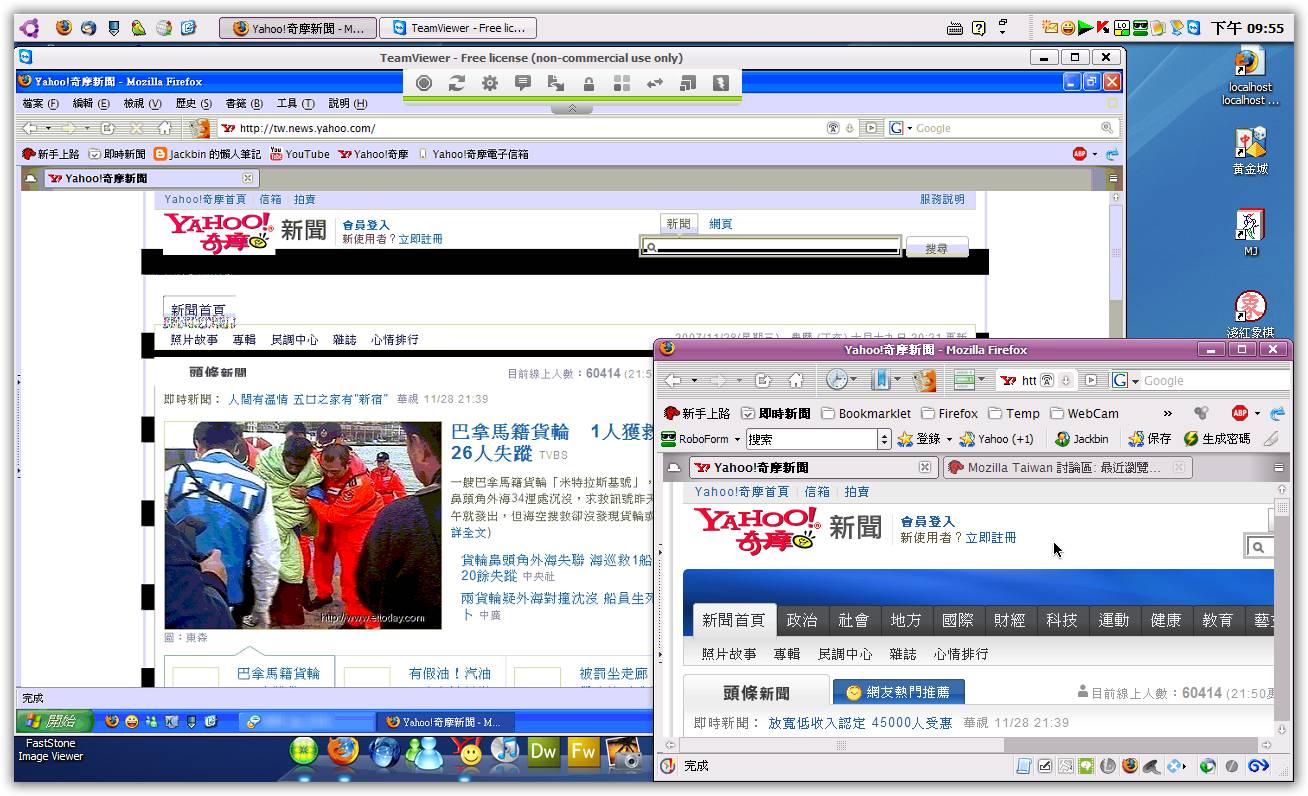

可是如果是原始碼的問題,為何在不同電腦會有不同結果,我老爸的會變黑,我的不會 (兩者 Windows 版本相同-同一光碟、Firefox 版本相同、附加元件相同)。所以當初會想是不是顯示卡的問題。
不得其解~

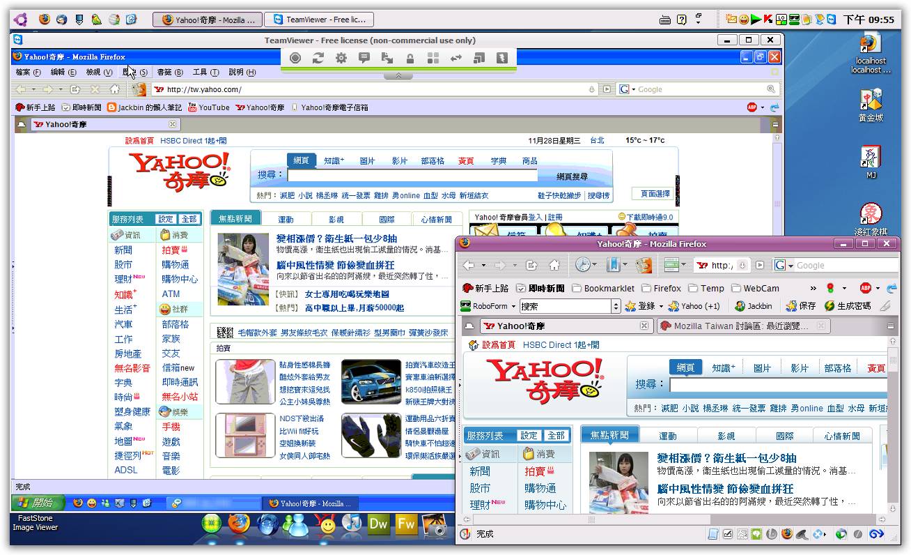

coolcd 寫:
可以提供會出問題的網址嗎?
我有去看 yahoo 新聞
但試不出問題
如果你奇摩首頁上方沒有黑的話應該就不會有。「新聞」頁面最慘,「知識+」有些微,「拍賣」等似乎不會。
夾檔圖片為我用遠端控制連到我老爸的電腦跟我自己電腦做比對。(左邊為遠端我老爸的 FF)
sshot-1.jpg [217.43 KiB]
被下載 458 次
sshot-2.jpg [188.36 KiB]
被下載 461 次
Mozilla/5.0 (Windows; U; Windows NT 5.1; zh-TW; rv:1.8.1.10) Gecko/20071115 Firefox/2.0.0.10

大概有些頭緒了。
(測試前先將我和我老爸 FF 的「啟用 JavaScript」關閉)
剛剛測試如下:
1. 用 ScrapBook 擷取我的 (正常) 奇摩新聞首頁,壓縮起來傳到我老爸的電腦,開啟 FF 看,正常。
2. 用 ScrapBook 擷取我老爸的 (有黑塊) 奇摩新聞首頁,壓縮起來傳到我的電腦,開啟 FF 看,跟我老爸電腦的 FF 一樣會有黑塊。
(依此判斷可能跟顯示卡問題無關)
於是比較 1. 2. 的 index.html 和 css 檔,css 檔完全一樣,index.html 大致上一樣,一些隨機的鏈結不同而已。
接著比較圖檔,比較兩邊 相同的圖檔 後發現,我老爸那頭的都會比我這兒的少1~數K。(另外,我老爸那頭幾次的擷取都會比我這兒擷取的少 9~10 個圖檔,也就是沒有下載回來)
試著將我擷取的 (圖檔) 覆蓋我老爸擷取的 (圖檔) 之後,用 FF 看就正常。
所以我判斷是圖檔下載不完全所導致,至於原因就不清楚了。
