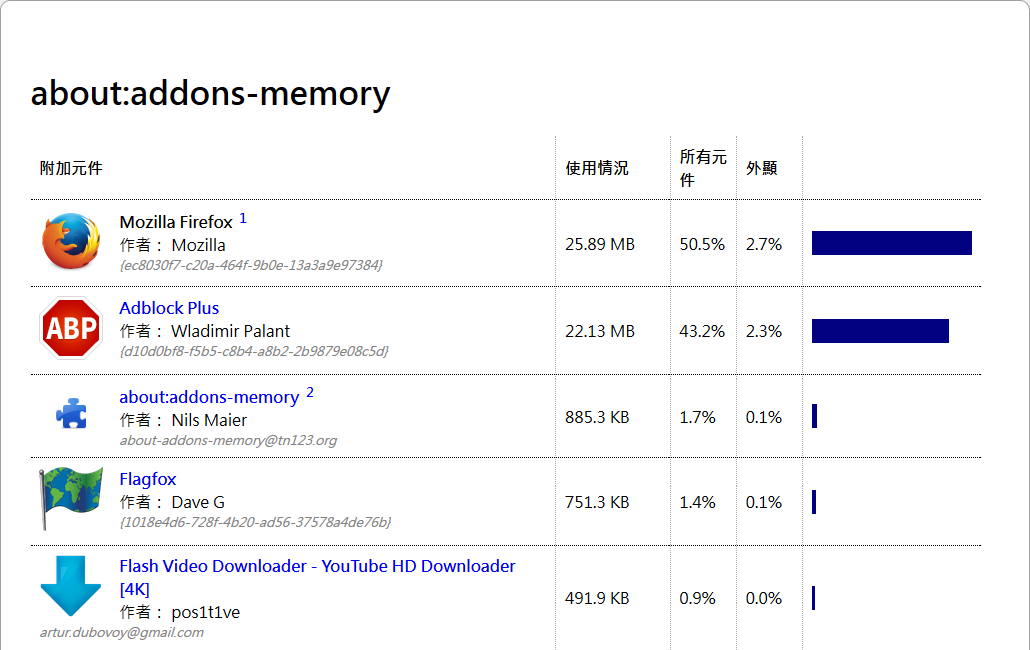

DDRPTP 寫:
about:memory指令內建資訊太複雜,建議安裝:about:addons-memory
這東西也不是萬能,像Greasemonkey問題在這裡就看不出來,所以還是需要自己比對,測試找出那個套件引起。
DDRPTP大
我裝了你建議的這個插件觀察
請看圖片
Snap1.jpg [380.46 KiB]
被下載 776 次
目前記憶體吃到800多M
但插件使用記憶體狀況遠不及Windows工作管理員所顯示的
這要怎麼看
Adblock Plus這插件是否就是嫌疑者

憂傷的魂 寫:
DDRPTP 寫:
DDRPTP大
我裝了你建議的這個插件觀察
請看圖片
目前記憶體吃到800多M
這要怎麼看
我之前就有提到別再用abp,這東西太吃記憶體,改用µblock
Mozilla/5.0 (Windows NT 6.1; rv:38.0) Gecko/20100101 Firefox/38.0

DDRPTP 寫:
就我觀察大概都在22MB上下
覺得是還好
我疑惑的是
這是造成火狐記憶體吃到1G以上的原因嗎
Mozilla/5.0 (Windows NT 6.1; WOW64; rv:38.0) Gecko/20100101 Firefox/38.0

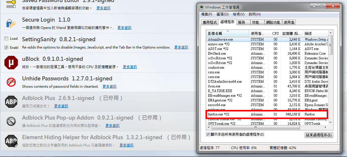

文章: 166
經試驗排除與火狐版本有關
也應該可以確定問題並不在Adblock Plus身上
雖然它about:addons-memory中顯示使用記憶體較多
但應與火狐主程式吃掉近1G甚至超過1G記憶體無關
Snap1.jpg [722.77 KiB]
被下載 713 次
目前嫌疑最大的應該是FaceBook這社群網站
