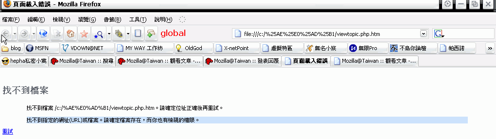

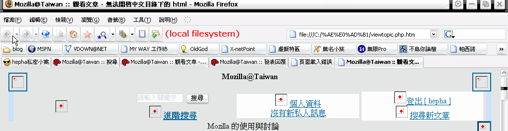

我發現一個問題了
當我要開啟C:\桌面\viewtopic.php.htm時,如果直接用檔案總管開會出現錯誤,但是我在FF網址貼上C:\桌面\viewtopic.php.htm就能開啟。
用FF開C:\桌面\viewtopic.php.htm會出現正確的位置
file:///C:/%AE%E0%AD%B1/viewtopic.php.htm
但用檔案總管開C:\桌面\viewtopic.php.htm會出現錯誤的位置,仔細看%後面都多個25,可能就是這樣找不到檔案吧!
file:///c:/%25AE%25E0%25AD%25B1/viewtopic.php.htm

最後結論我不會修改,我只知道中文字前面都會多個25;記得%20是空白%25是什麼?忘記了
檔案註釋: 正確的
011.GIF [23.76 KiB]
被下載 1391 次
檔案註釋: 不正確的
010.GIF [19.67 KiB]

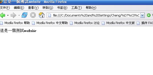

怎么我没遇见问题呢?奇怪
ooceshi.JPG [25.3 KiB]
被下載 1267 次

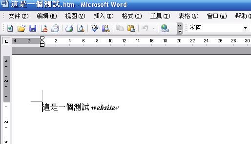

这是我自己做的网页文档
在ff里不论粘贴进去地址(需要把前面自动加上的http://去掉)
还是从文件->打开来打开该档都很正常

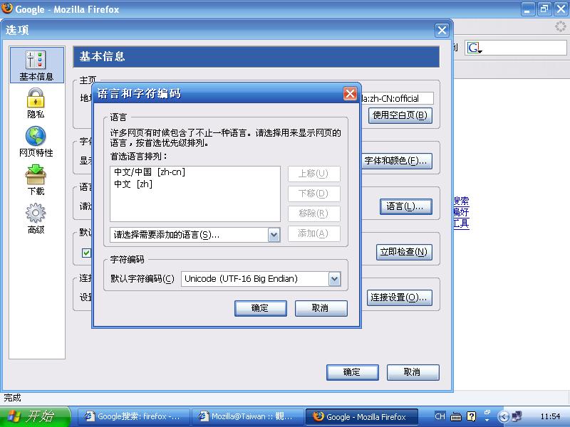

ff的编码设置功能在此
kakaff.JPG [76.19 KiB]
被下載 1269 次

firefoxcj 寫:
ff的编码设置功能在此
請問這樣設就能解決問題嗎 @@
