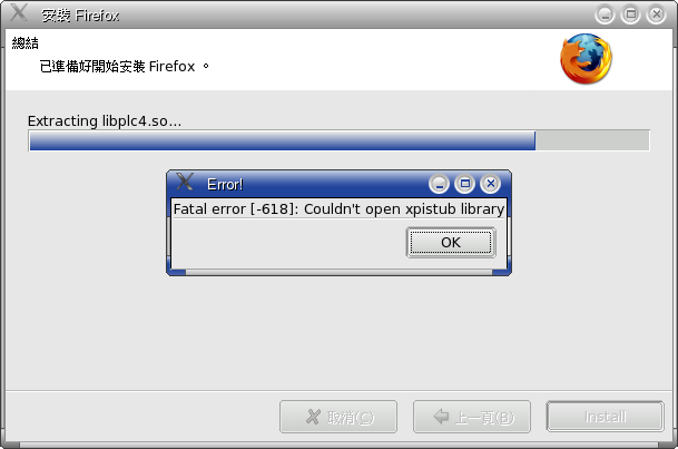

剛剛移除scim!
改安裝gcin,雖然不知道這兩套件是啥?
我猜應該是~輸入法吧?
對了~完成以上步驟,竟然可以安裝ff不過安裝過程中會出現以下問題!請見附圖!
fferror.png [28.18 KiB]
被下載 291 次
Mozilla/5.0 (X11; U; Linux i686; en-US; rv:1.7.12) Gecko/00000000 Firefox/1.0.7
文章發表於 : 2005-10-08, 01:18
註冊時間: 2005-09-11, 03:16
文章: 161
Howy 寫:
我確定有先移除1.0.2
但是安裝1.0.7時候會出現
[root@localhost firefox-installer]# ./firefox-installer-bin
*** glibc detected *** free(): invalid pointer: 0x08273978 ***
Aborted
請問您用那種版本的mdk?
我是2005LE版!
謝謝!
我也是用 2005 LE。
是執行 ./firefox-installer
不是 ./firefox-installer-bin
後面沒有 -bin
眼睛睜大點 :)

Howy 寫:
三腳貓 Three-leg-cat 寫:
以下說到Mandriva 2005下scim輸入法會跟Firefox相衝,建議改用gcin:
http://www.ead.com.tw/news_02.asp?asn=3125046&page=97
gcin也有Mandriva的RPM的:
http://cle.linux.org.tw/gcin/
真的希望可以幫忙得上~ :)
剛剛移除scim!
我猜應該是~輸入法吧?
有說是在安裝時是按./firefox-installer,而不是按 ./firefox-installer-bin,才可設定環境和libstub,參:
http://www.linuxquestions.org/questions/history/312083
(在下半部)
Mozilla/5.0 (X11; U; Linux i686; zh-TW; rv:1.7.12) Gecko/20050927 Fedora/1.0.7-2.1.fc4.nr Firefox/1.0.7
