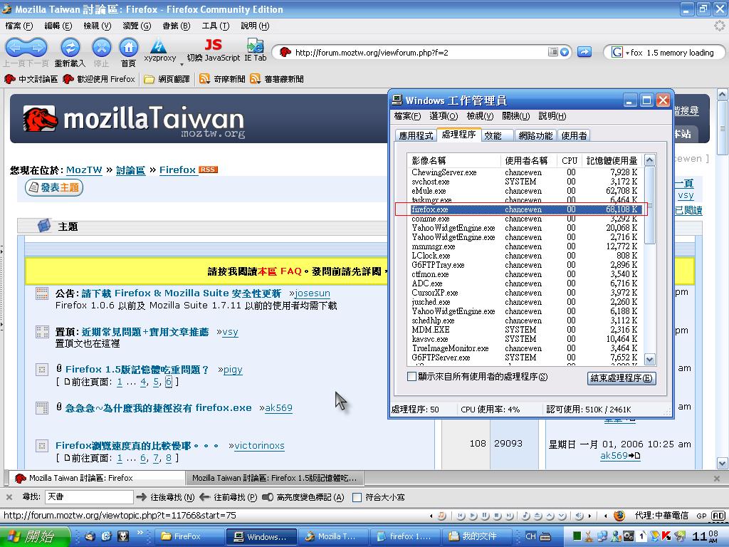

檔案註釋: 關掉圖檔掉到68MB可喜可賀!!
close_pictures.JPG [183.47 KiB]
被下載 754 次

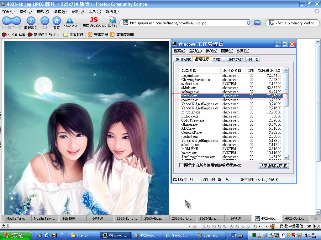

檔案註釋: 開一堆圖檔吃到177MB!!
open_pictures.JPG [155.28 KiB]
