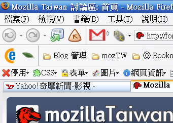

其實也不是突然...因為我裝了 SaiTama這個theme 之後,又看到別的 theme 想裝,結果一換過去,圖上左邊的那個圖示就變成大圖示了...~"~ (原本應該是小圖示才對...)
現在都變不回來了...
button.png [36.77 KiB]
被下載 475 次

先換回預設佈景把圖示的大小調整好再試試

我試過了...還是沒辦法弄小 > <

把你之後換的那個佈景放上來大家試試看吧

http://azertyskin.free.fr/
裡面的 Azerty II.
對了...這個 theme 很好看喔~:p

我自己下去嘗試安裝這個THEME
恩...我沒問題耶
也是可以換回來 沒有大小方面的問題
圖示也可以任意更改大小圖示
也許 搞不好是你的套件有跟他衝突到
我這裡是完全OK的 很可愛

我是想要上面那一排是大圖示
下面那一排是小圖示...

我可能發現原因了
應該是那 ChromeEdit 及 Sage 的圖示把工具列撐大的
把那兩個圖示移到其他工具列就可以讓工具列變小
或在userChrome.css裡加上
toolbarbutton.bookmark-item {
   max-height: 23px;
但是圖示可能會變形
我測試的時侯 Del.icio.us 的圖示就被壓扁了
但是Web Devloper的圖示完全沒問題= =?
我也這麼覺得,但是本來不會啊...= ="
現在我暫時把他移掉了...不過很不習慣...> <"
