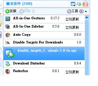

移除不了 進安全模式也沒辦法
未命名.JPG [45.89 KiB]

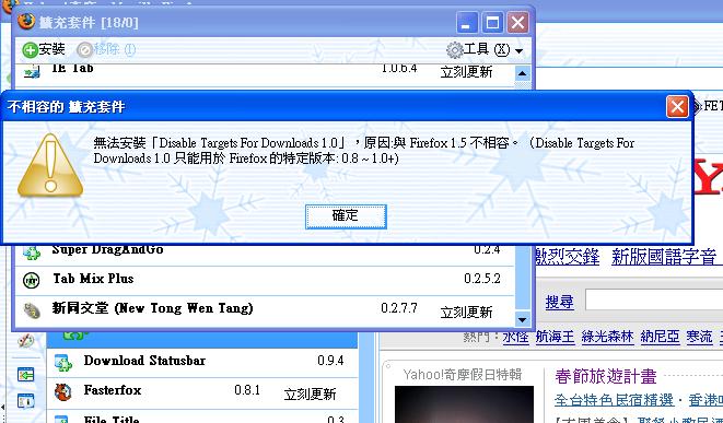

還是沒辦法 連安裝都不給安裝
未命名.JPG [63.72 KiB]

用 WinRAR 或 Zip 解 XPI 檔 (其實他是 zip 壓縮格式)
用純文字編輯器開 install.rdf (建議用 Notpad++UniRed 開)
找到這兩行
<em:minVersion>0.8</em:minVersion>
<em:maxVersion>1.0+</em:maxVersion>
把 MaxVersion 改大至 1.5 以上
<em:maxVersion>1.5</em:maxVersion>
存檔離開,再重壓回 Zip 檔,再把副檔名改回 XPI
不會改的會上傳過來,我幫你改 MaxVersion

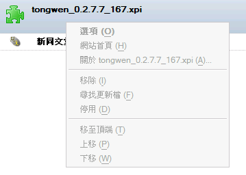

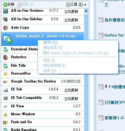

我無言了 它安裝完居然自己改名稱變成另一個 (變成沒辦法移除套件的上一個)原來的還是移除不了
未命名.JPG [23.96 KiB]

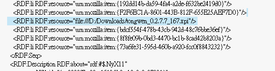

如下圖~
Step 1:
tongwen_0.2.7.7_167.xpi 出問題
Step 2:
找到Profile裡面的extensions.rdf 用記事本開啟,找到相關字詞刪除就可以了(記得備份)
Step 3:
修改結果
檔案註釋: 修改結果
3.PNG [19.87 KiB]
被下載 317 次
檔案註釋: 找到Profile裡面的extensions.rdf 用記事本開啟,找到相關字詞刪除就可以了(記得備份)
2.PNG [8.63 KiB]
被下載 337 次
檔案註釋: tongwen_0.2.7.7_167.xpi 出問題
1.PNG [8.46 KiB]
被下載 348 次
