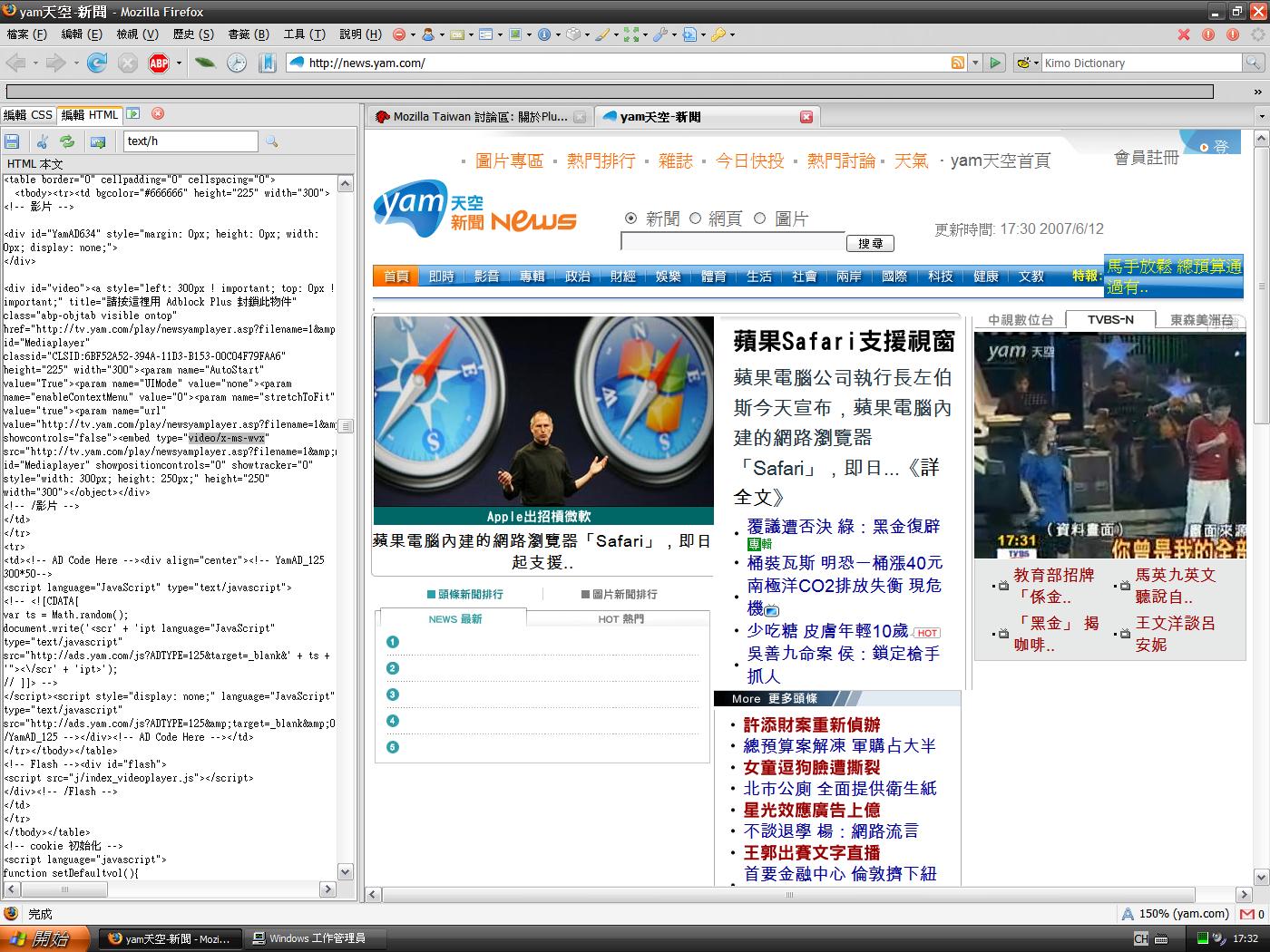

那一頁的 mime-type 設錯了所以不能看。把她強制改成 video/x-ms-wvx 就可以。
吟風齋
文章發表於 : 2007-06-12, 17:39
josesun 寫:
厲害!說來說去都是網頁的問題
yam天空新聞.JPG [298.26 KiB]
被下載 490 次

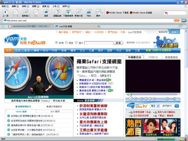

文章發表於 : 2007-06-12, 18:43
我的正常,沒有安裝 Mozilla ActiveX 。
播放面版黑屏是用鍵盤上的 Pint 按鈕所攝取之圖片。
1.png [261.05 KiB]
被下載 474 次
