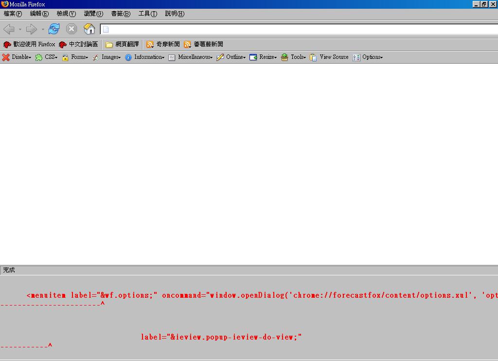

這是什麼原因阿?
有1/3 的畫面就變成灰色的
整個瀏覽器的框架,底下就變超粗,又有錯誤訊息!
但是又不知道要去哪裡debug!
支前從1.0.65中文版update 到1.0.7英文版還OK
但從1.0.7英文版換到1.0.7中文就掛啦!
:shock: 圖檔
firefoxerr.JPG [55.93 KiB]
被下載 290 次

先把forecastfox這個套件移除後重開試試~
forecastfox...天氣報不準那個??

說實在的 套件問題很詭異
只能說 你若出現套件的問題 可以跟原作者提供你的情形
讓原作者進行TEST或修改
這裡我也發現一個很奇異的問題
某些套件程式
利用Fx的工具--選項--進階
來檢查套件軟體的更新
發現在1.07有些套件更新後
就會出現以上你說的哪種情形
但是若直接去該套件網頁下載來安裝
卻又沒問題 很怪吧
想想也很有趣呢....真好玩
