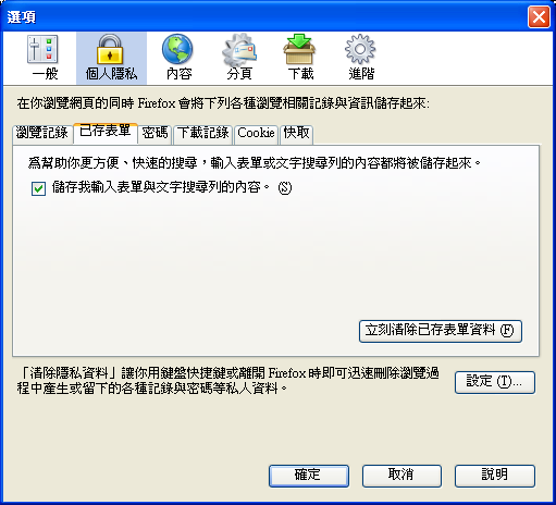

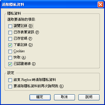

設定應該沒問題,不關FF表單也會記著。
可是每次關掉重開FF,己存表單就不見了。
有解缺方法嗎?

檔案註釋: 設定2
CAP4.png [10.75 KiB]
被下載 429 次
檔案註釋: 設定1
CAP3.png [30.08 KiB]
被下載 420 次
