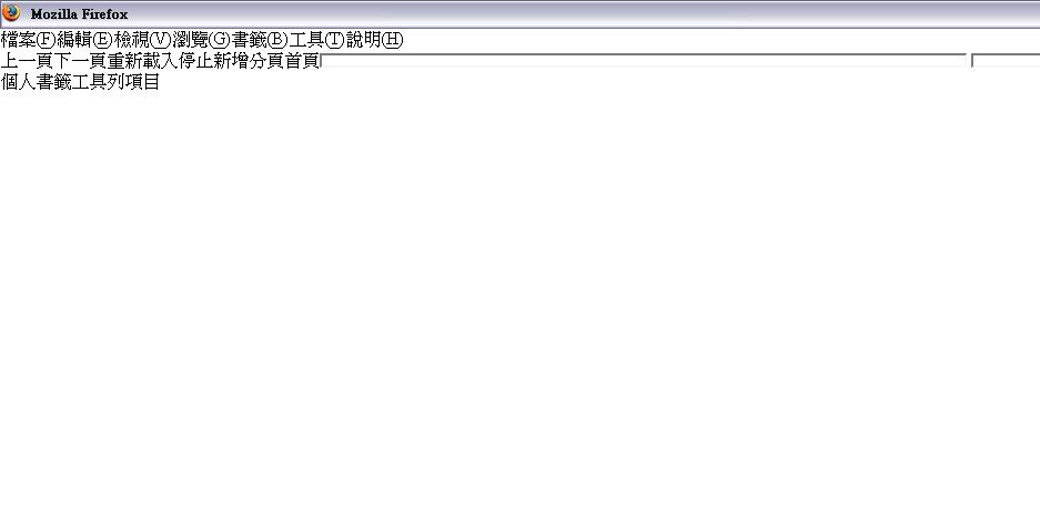

我pc本來用一個帳號a
後來新增一個b
a b 都是管理員 有權限
可是過一天 a 無法開ff b 開便成新使用者
重要的是 a開的變的無法使用
開出來 上方的按鈕 都變成純文字依樣 無法按
註 用安全模式可以
可是我用嚕一陣子 沒更新或安裝新的程式壓....
會是使用者問題嗎

xp中的設定檔放這裡
C:\Documents and Settings\Windows的使用者名稱\Application Data\Mozilla\Firefox
所以兩者應該是分離的,試試看叫出ProfileManager
開始-執行-firefox -p
連到本來的設定檔,或重新開一個

hby1213 寫:
重要的是 a開的變的無法使用
 這個問題...可能是在帳號 a 底下的使用者設定檔爛掉了,跟 Windows 系統的個別帳號倒是沒什麼關係。
 您可以照下列步驟試試看:
 1. 在 a 帳號下用「安全模式」開啟 Fx 的 Profile Manager(使用者設定檔管理員),開啟您原來開不起來的那個設定檔,如果可以進去,那麼就是某個擴充套件出槌了,一個一個關閉除錯試試看。(進入設定檔管理員的方法上面的鐵道王已經教過您了,安全模式的部份請追加參數「-safe-mode」)。
 2. 如果不幸是 Windows 的 a 帳號出問題,您可以用 b 帳號開啟 Windows,然後在 Fx 程式圖示上按滑鼠右鍵,選擇「執行身份」以 a 帳號來執行它,重複步驟一。
 3. 以上都不可行的話,就請備份一下重要的書籤、設定檔,從頭來過吧~ ^^!
