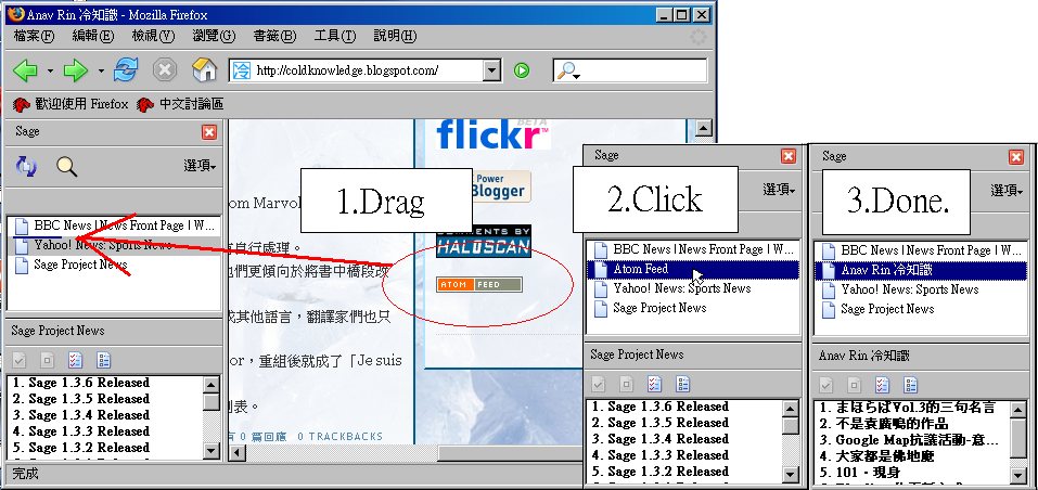

試試 sage,可以直接將 rssfeed 的連結托拉至開啟於資訊方塊中的sage 完成訂閱。

嗯.....我原本就有安裝Sage了
另外剛剛建議的rssadd我也安裝了
可以稍微把引言內的那段話說詳細點嗎?其實有點一頭霧水

見下圖
