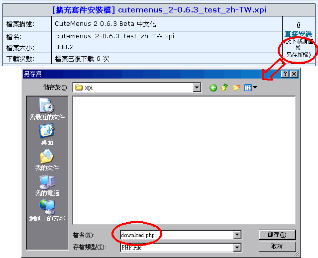

使用firefox下載(另存新檔)本站的xpi附件時,彈跳出的詢問視窗預設檔名都會是download.php而非xxx.xpi,不知大家有此問題嗎?
雖然事後手動將檔名改為xxx.xpi還是可以用,但總覺得麻煩。另外,我試過用IE不會有此問題。

我也是這樣... :cry:

目前那個 download.php 是採用 HTTP Location: 的轉向方式做的
之前會改這樣是想避免 IE 跟 Fx 對於 下載檔名
處理方式不同的問題。 由於 Fx 可以直接裝、 IE 採用轉向後的
檔名,所以都能變成正確檔名。
不過對於 Fx 還是想下載的狀況,之前沒考慮到..
Fx 似乎是用轉向前的檔名來決定的。
一個解決辦法是 link 改採直接寫轉向後的檔名出來。
不過這樣有無法統計數字與一些其它維護上的問題。
嗯,找找資料看看有沒有其它解法...

不過奇怪的是...
鏈結也是 ...download.php?id=123 之類的~
可是另存時卻可以正確顯示 Untitled-2.gif 的檔名,
而且一樣可以計算下載數,這又是怎麼辦到的?? :shock:

發生點的時機不一樣
你應該是把它按開了之後才去 save-as
如果你就在這個頁面按 save-as (還沒看到圖時)
firefox 會變成 download.php

不是耶~我就是在這頁討論串那個附件檔"下載"兩個字上頭右鍵>另存新檔~
出現的檔名是正確的耶~怪怪...

我按是 download.php @@

有用 Download With 的話可以利用該插件的續傳軟體直接存取 Fx 的套件,至少伴月就是如此存取套件以利於每次的更新與安裝的^^

我也是出現正確的檔名

但我找了一篇不同附件的來測試在鏈結上按右鍵另存的結果
viewtopic.php?t=4408
發現只有副檔名是 xpi 的才會是 default.php
PS. 我有裝 File Title
Mozilla/5.0 (Windows; U; Win 9x 4.90; zh-TW; rv:1.7.12) Gecko/20050919 Firefox/1.0.7 (ax)

我記得在php.net下載檔案時,他的檔案位置是像這樣:
http://tw2.php.net/get/php-5.0.5-Win32.zip/from/tw.php.net/mirror
看起來這就是解決的方法 :!:

hmmm... 奇怪,我用一律右鍵 download.php
左鍵直接點則是正確檔名...
1.5b 的關係嗎?
Mozilla/5.0 (Windows; U; Windows NT 5.1; en-US; rv:1.8b5) Gecko/20050930 Firefox/1.4

改了一下,變成用 URL redirect 的方式來做
這樣應該 Fx/IE 都能正常顯示檔名了
不過不知道會不會影響到其它部份?
有造成其它問題的話歡迎提出...

感謝!
我試了一下之前 PO 的那個鏈結
現在不論是滑鼠左鍵直接開或是右鍵另存都正常了!

使用ie開啟連結,就可以解決。
