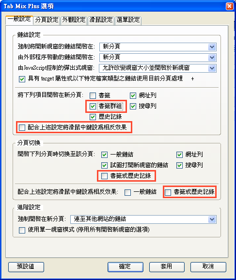

試試 TabMix Plus (TMP) 它有較完整的分頁開啟控制選項可供自訂。
tmp.png [29.71 KiB]

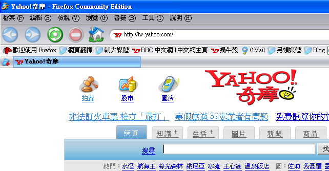

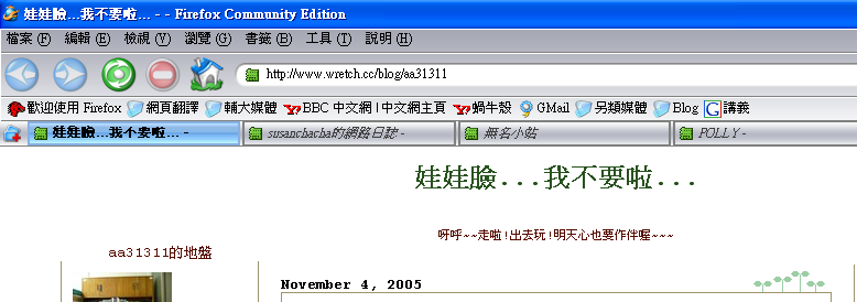

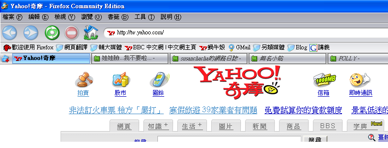

假設原來的視窗是這樣
在我之前使用的1.07版本+tbe或者是tmp,使用中鍵點擊書籤群組,會把群組開啟在同一視窗的其他新分頁上,就像圖片所呈現的情況(這裡以點擊BLOG書籤群組為例)
再下一張是我現在1.5版本 用中鍵點擊書籤群組的情況,他會蓋掉原有視窗的所有分頁,然後變成所選群組的分頁
我不希望用中鍵一次開啟多個網頁會蓋掉之前的,真的屢試不爽。不是只蓋掉一個喔,他會把原有的所有分頁全部蓋掉,即使原來分頁有五個,要開啟的只有四個,他還是會把五個都關了,開啟要開的那四個書籤;這樣的情況該怎麼辦?

我的不會這樣,中鍵開書籤群組時不會蓋掉現有的分頁。
您試試把 TMP 第一頁的設定設成跟我上圖 PO 的一樣看看還會不會?

yuoo2k 寫:
感謝,問題已解決~ :D
