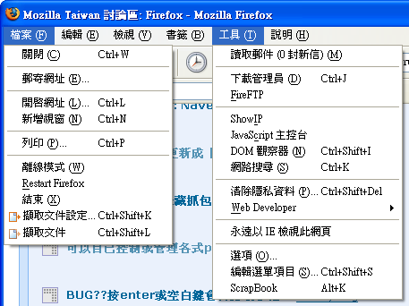

「工具 (T)」選單沒有了「擴充套件 (E)」、「佈景主題 (T)」等重要選項,極為不便。
不知道怎樣可以改回來。
安全模式的火狐沒有這個問題。
還原成預設值也不能修復,停用,甚至移除Nightly Tester Tools 0.7.9.10了也是問題依舊。
請問各位大大如何是好?
大家有沒有相同情況?
我的英文不太靈光,希望大家可以幫忙把這段文字譯成英文,
好讓在下可以回報這問題給套件作者知。
選單項目被修改:
「進階」變成英文的「Advanced」:
檔案註釋: 「進階設定」變成英文的「Advanced」

檔案註釋: 選單項目被修改
menu_problem3_.PNG [16.06 KiB]
被下載 378 次
檔案註釋: 選單項目被修改
menu_problem2.PNG [18.2 KiB]
被下載 386 次

檔案註釋: 安全模式沒有問題
menu_problem_safe.PNG [20.85 KiB]
被下載 344 次
檔案註釋: menuEdit 也幫不上忙
menu_problem6.PNG [28.48 KiB]
被下載 353 次
檔案註釋: 「javascript 選項」全變了英文
menu_problem5.PNG [15.32 KiB]
被下載 374 次

把Menu Editor停用看看吧!

janson04 寫:
把Menu Editor停用看看吧!
請。
停用了,選單已回復原狀。
得到啟發,
「進階...」和「進階 javascript 設定」變成英文應該是 JavaScript Options 1.2.2 搞的鬼,現在停用試試。
