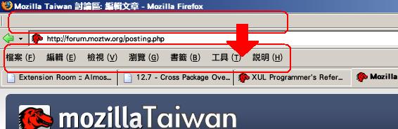

按右鍵選單裡的"自訂"功能可以移動按鈕,網址跟搜尋列的位置
但是沒辦法移動選單列(menubar)的位置 ><
我想把選單列往下移 請問有甚麼方法可以辦到嗎 ?
謝謝 m(_ _)m
只要將browser.xul裡面menubar的部份剪下來
貼到<toolbarpalette id="BrowserToolbarPalette">的標籤下
就可以像移動其他按鈕一樣移動menubar了!
檔案註釋: 附圖...
menu.JPG [27.04 KiB]
被下載 463 次
檔案註釋: 這是我改好的 目前用起來沒問題
將.txt去掉之後覆蓋原檔即可
建議還是備份一下比較保險
browser.xul.txt [73.43 KiB]
被下載 440 次

文章發表於 : 2006-01-20, 12:00
註冊時間: 2004-09-20, 18:08
文章: 5
cccw 寫:
謝謝大家的回答 :)
現在嘗試從browser.xul著手修改試試
希望可以成功 ...
ok了! :)
