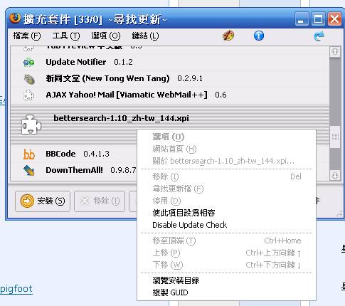

上次安裝Bettersearch
結果安裝到舊版,相容性檢查沒過,所以就不能安裝了
就去找了新版,並且順利安裝
但是打開擴充套件列表一看
舊版本竟然在列表之中而且刪也刪不掉
按瀏覽安裝資料夾亦毫無反應
所以推測就是剩下這空殼陰魂不散
請問有人知道如何移除掉它嗎
或者是把他從擴充套件列表中除掉
檔案註釋: 對它 按右鍵 幾乎所有的選項都不能用
1.jpg [35.38 KiB]
被下載 328 次
文章發表於 : 2006-04-12, 04:46
註冊時間: 2006-03-10, 09:47
文章: 287
talan619 寫:
請問有人知道如何移除掉它嗎
或者是把他從擴充套件列表中除掉
請看這裡,有一個範例:
http://forum.moztw.org/viewtopic.php?p=70192&highlight=#70192
文章發表於 : 2006-04-12, 05:09
註冊時間: 2005-03-22, 11:51
文章: 25
bulin23 寫:
talan619 寫:
請問有人知道如何移除掉它嗎
或者是把他從擴充套件列表中除掉
請看這裡,有一個範例:
感謝 已經順利解決
不過狀況跟那討論串的情況不太一樣
安裝失敗的套件 未留下任何資料夾
我只有將遺留在extensions.rdf 的資料刪除掉而已
