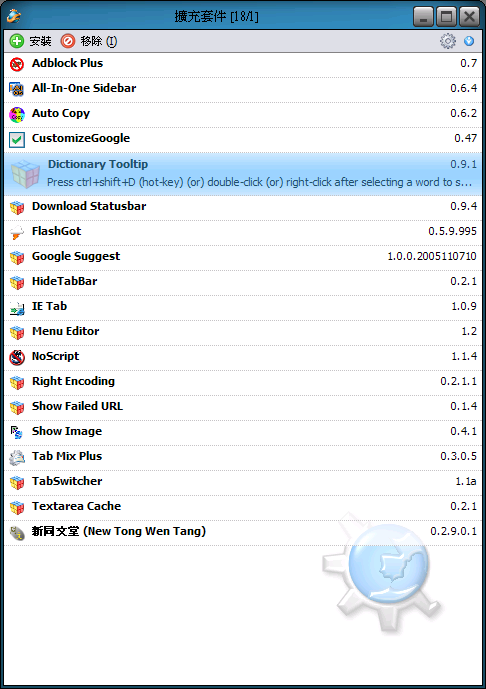

如果有出現跟我一樣的情況,crash後打不開fx情況的。
請檢查下有沒有裝dictionary tooltip,停用吧。一度還以為又要重新設定profile :cry:
檔案註釋: 安裝的套件
ext.PNG [39.74 KiB]
被下載 288 次

我遇到跟你一樣的情形,在某一次當機後,Fx 再也打不開,到工作管理員砍掉 firefox.exe 後再執行也無效。最後經過多次測試,在安全模式下把 Dictionary Tooltip 反安裝才解決。
目前猜測會不會是 Dictionary Tooltip 因當機導致某種錯誤,使 Fx 無法再開啟。
我的 Extension List 中跟你重複的有以下:
Adblock Plus 0.7
Flashgot 0.5.9.995
Menu Editor 1.2
Right Encoding 0.2.1.1
新同文堂 0.2.9
後來再把 Dictionary Tooltip 0.9.1 安裝到這個 profile,仍然會導致 Fx 無法開啟。但若裝到新的 profile,則可正常使用。
