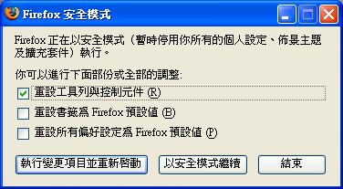

剛到官網討論區,發現有人回答這問題,按照其方法後就回復了。
討論連結:
http://forums.mozillazine.org/viewtopic.php?t=414075
直接到處理方法網頁:
http://kb.mozillazine.org/Search_engine ... Search_Bar

檔案註釋: 進入Firefox安全模式,選擇重設具列與控制元件。
firefox safe mode troubleshooting option.JPG [23.37 KiB]
被下載 356 次
