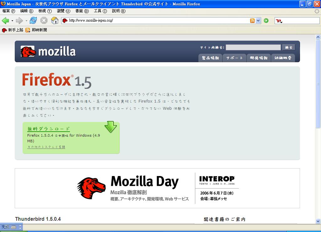

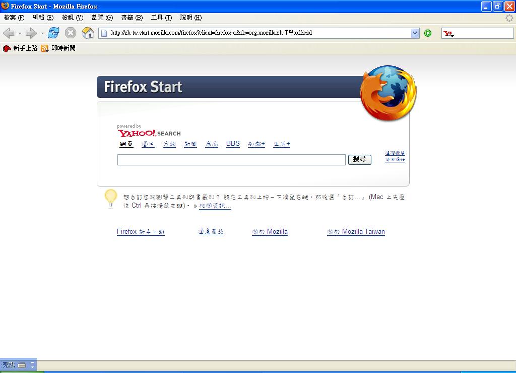

我使用Firefox 1.5.0.4/Win XP Pro SP2,都是台灣中文版,但記得1.0.x時就有這個問題
原本是正常的,但今天不明原因發生這個問題!
中文字居然用(XP內建的)日文字體顯示,就變成這樣!(2.jpg)
這時侯"正體中文,繁體,台灣"是設定成英文字型,但是我發現改成中文字型(不管是什麼)就可以用指定的中文字型顯示;反之使用英文字型就會這樣!(正常情況應該是自動用新細明體顯示中文啊!)

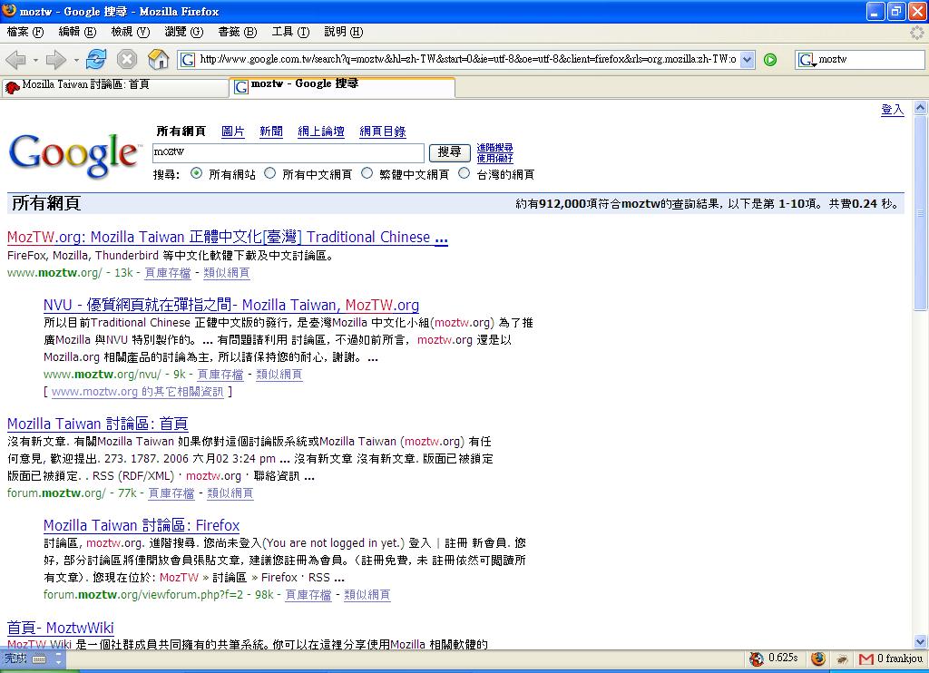

我試著開一個新的設定檔,完全不改任何設定,結果中文、日文都亂掉了!似乎是隨機找某個中文字型來顯示!(3.jpg,4.jpg)
另外,IE6(XP內建)是完全正常的...
敬請指教,謝謝!

檔案註釋: 中文亂掉
3.jpg [67.77 KiB]
被下載 558 次
檔案註釋: 中文字用日文字型顯示
2.jpg [140.05 KiB]
被下載 563 次

從4.jpg看...
你的Firefox是不知為甚麼語言變成日文...
建議Download新的Firefox或用新的profiles
