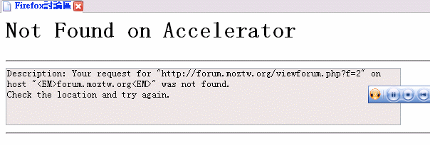

每次上網(任何網頁)都會出現下列文字:
Not Found on Accelerator
Description: Your request for "http://myweb.hinet.net/home1/kiroro/teach/index.htm" on host "<EM>myweb.hinet.net<EM>" was not found.
Check the location and try again.
我想知道為什麼會什麼網都上不到?有什麼解決辦法呢?圖片如下:

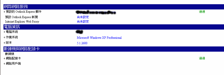

DirectX診斷工具?檢查過了,沒有問題,是全部確定的。網絡診斷也做了,報告在下:

不用進行太詳細的工作,只要跑一圈DirectX診斷工具,特別注意一下「網路」裡面的登錄,是不是都顯示「確定」,看一下最下方注意事項,有沒出現錯誤訊息。
如果上項都正常,試著做一次「網路診斷」(也是在系統資訊的工具裡,第一項)。
如果都不行,就要從頭開始一步一步往外ping出去找問題點。那個後面再說好了,過程較長。
我判斷是你的DirectX在網路支援的登錄項目有問題,不妨先run一圈測試一下。因為我看你的錯誤訊息顯示,似乎是正在進行向你的網路硬碟收聽教材。

有用Google加速器?
停用看看
