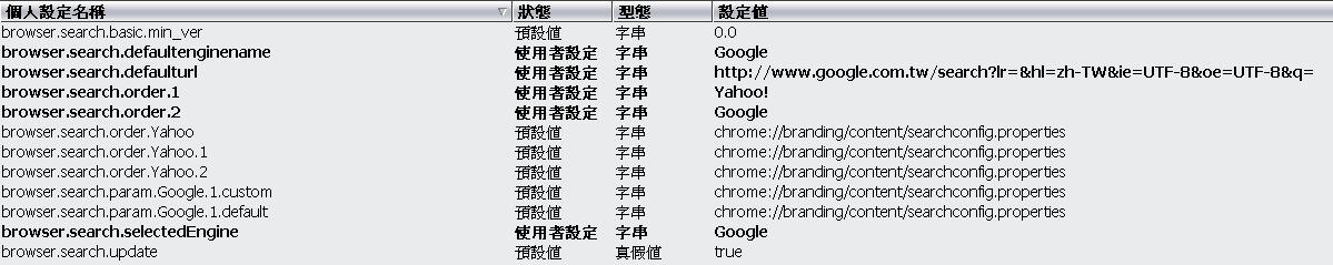

我之前的網址預設搜尋引擎都是Google(好手氣)的,可是後來裝YM時,不小心忘記取消預設瀏覽器的選項,所以,現在預設瀏覽器yahoo的......
我爬了一下文,我試著修改了這兩個組態,結果沒有用
browser.search.defaultenginename>Google
browser.search.defaulturl>http://www.google.com.tw/search?lr=&hl=zh-TW&ie=UTF-8&oe=UTF-8&q=
請問要怎麼改回原來的Google(好手氣)?

如果是優先權架構在Fx之上的話,照理說移除候,就可以回復......
但是我移除後重裝YM試,跟移除後試,都是一樣;沒有改變???
檔案註釋: 我的browser.search 的組態,哪裡有問題?
77588.JPG [63.84 KiB]
被下載 600 次

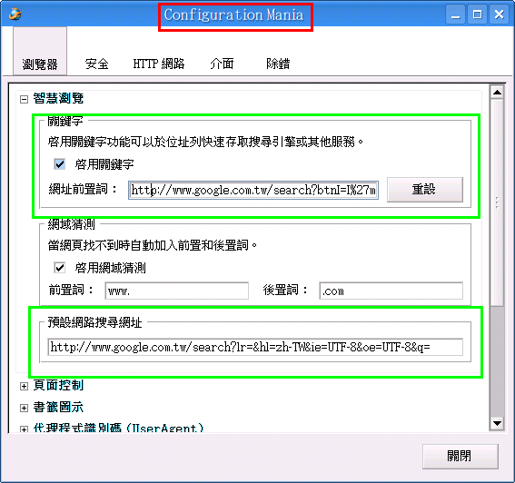

唔...我不確定我說得是不是你要的那種,不過這的確是可以設定在網址列上頭的搜尋引擎
原始網站:Configuration Mania
Moztw裡頭的中文化版
new2.png [25.39 KiB]
被下載 635 次

evascat2 寫:
ljczine 寫:
Moztw裡頭的中文化版
請優先參考這個建議。

evascat2 寫:
Moztw裡頭的中文化版
裝完後
按一下重設就好了^.^
(或許就跟parisian大說的,移除完後要自動偵測一下......)
謝謝樓上所有大大的幫忙
