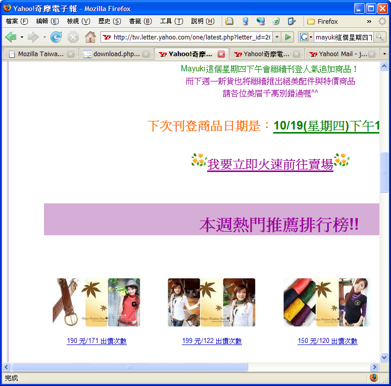

文章發表於 : 2006-10-19, 19:31
lkk6015 寫:
firefox程式本身有問題
我認為他應該要把橫向捲軸以常態出現
http://tw.letter.yahoo.com/one/latest.p ... 18&old=287
我測試 OK,你確定這是 Firefox 的問題?
捲軸有出現.PNG [203.05 KiB]
被下載 405 次

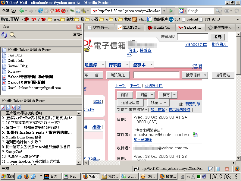

文章發表於 : 2006-10-19, 20:28
註冊時間: 2006-03-04, 19:30
文章: 53
1abcd 寫:
lkk6015 寫:
firefox程式本身有問題
我認為他應該要把橫向捲軸以常態出現
主要是信箱吧,我的信箱也是出不來…開新的profile也沒用
開一個sidebar下去,捲軸是出來了,不過內容倒是愈來愈小了
把sidebar一直往右拉,到最後是信件內容完全被吃光呢…
不曉得看不看得懂我說啥 :oops:
檔案註釋: 開sidebar下去,捲軸是出來了,不過內容倒是愈來愈小了
999.PNG [70.94 KiB]
被下載 355 次
Mozilla/5.0 (Windows; U; Windows NT 5.1; zh-tw; rv:1.8.1) Gecko/20061010 Firefox/2.0
