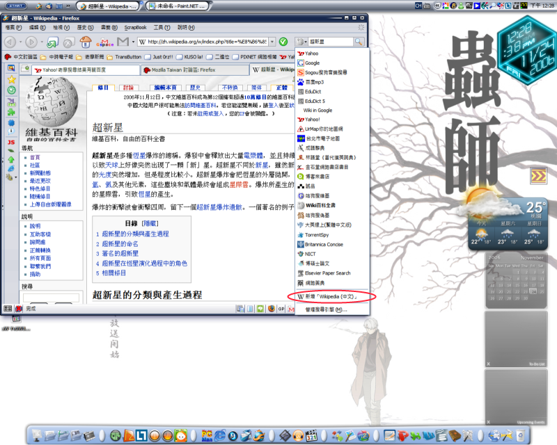

在用wiki找東西的時候發現,
只要在wiki網頁下點search plugin,
就會多出一個「新增wikipedia」的選項,
請問這是新功能嗎?
那是不是有很多搜尋網站都可以用這個方式新增search plugin呢?

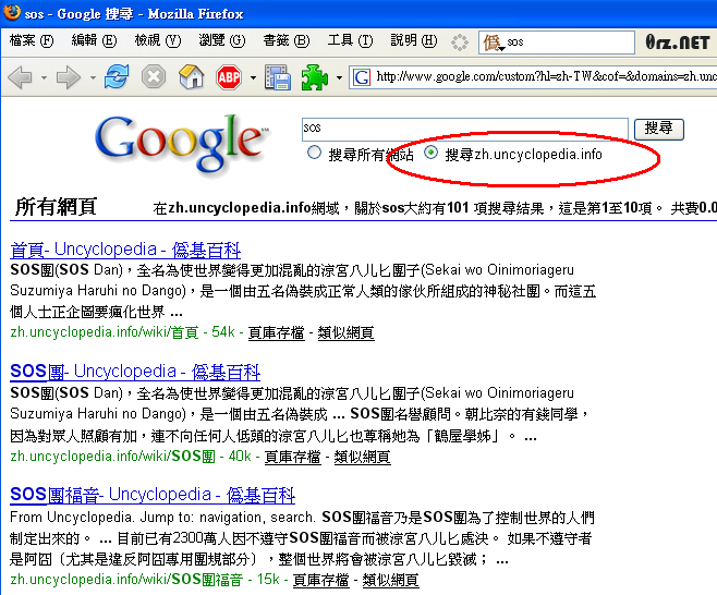

另外, 咕狗搜偽基search_plugin 我在今天2006年11月24日, 12:48:28 PM的時候有修改過._.a
載點一樣在http://shyangs.googlepages.com/uncyclopedia.rar
修改前預覽圖圖檔
修改後預覽圖
uncyclopedia2.png [55.89 KiB]
被下載 430 次

peeper 寫:
在用wiki找東西的時候發現,
請問這是新功能嗎?
1.是
2.不是

Merci chao 寫:
peeper 寫:
在用wiki找東西的時候發現,
請問這是新功能嗎?
1.是
2.不是
看樣子可能是網站在<head>裡面有設定鏈結search plugin檔才會出現那個選項囉? :o

peeper 寫:
在用wiki找東西的時候發現,
請問這是新功能嗎?
是新功能
這裡也可以加
http://www.live.com/

MilchFlasche 寫:
以我這裡的經驗是在<head>加入
<link href="網址" rel="search" title="名稱" type="application/opensearchdescription+xml" />
使用Open Search格式的話,Firefox2和IE7都會吃,也都會提示。
