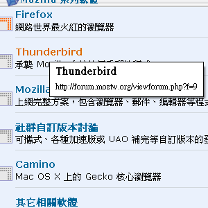

各位好:
最近用了別人電腦上的firefox才發現自己的firefox在顯示上有一個小問題:網址或圖片說明標籤會變得很大、除了文字還有網址在裡頭。
如果網站原本設定的說明文字很長,在瀏覽網頁的時候會一直遮住後頭的內容,不勝其擾。原以為是升級2.0之後的問題,但發現是自己電腦上的問題。但又不知道是那個extension或者設定的毛病。
請教一下版上的狐狸們,是否也有這樣的經驗、怎麼解決的?
Mozilla Taiwan 討論區 首頁.png [276.93 KiB]
被下載 314 次
發表人:  wini [ 2006-12-01, 13:48 ]
先找找看有沒有裝 All-in-One Gesture ,它的「一般偏好設定」下,有個「連結工具提示」的,把「按下 Shift 鍵才顯示」勾起來試試。
或者找找有沒有 alt 在內的名稱的擴充套件試試。
發表人:  legnaleurc [ 2006-12-01, 16:28 ]
一個可能是FX的字型設定的太大
不然就是某個套件造成的
因為我MOUSEOVER不會出現提示框
你也沒說有什麼套件
最麻煩又最簡單就是一個一個停用下去測試
發表人:  tky [ 2006-12-01, 16:50 ]
wini 寫:
謝謝兩位的幫助!果然是因為All-in-One Gesture這個選項的關係,勾選之後就恢復從前只顯示小說明文字框的畫面了。
套件裝太多了,很難一個一個關掉測試(就算關掉All-in-One Gesture也不知道底是哪一個選項的問題)。問有經驗的人就對了!
再次謝謝兩位,解決了我長期以來的困擾。
TKY
