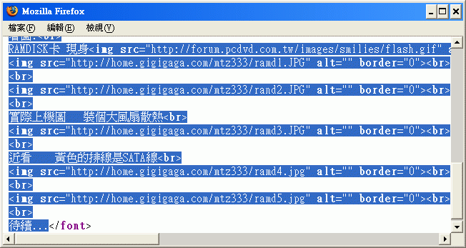

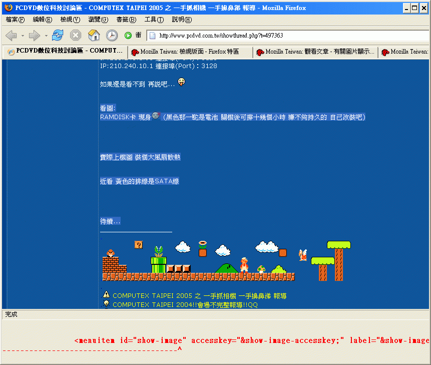

慘的是圖片沒有替代文字,請見附加圖片一,
1.在應該有圖片的地方,完全沒有任何東西,
若不是文章中有說明該處有圖片,應該沒人知道那邊有圖吧
不學IE放個叉燒包,至少也不要這樣什麼東西也不提示
2.檢視原始碼的時候才能看到圖片的網址,請見附加圖片二,
用 Flashget 下載圖片是存在的,
根據該文章說明設定 Proxy 後圖片也能正常開啟
3.安裝vsy兄建議的套件之後,情況更慘
還是無法手動開啟圖片(因為圖片位置,連個超連結都沒有)
而且瀏覽器底下還出現奇怪的文字?
另外瀏覽器右邊的捲軸不見了?
分頁標籤還超出了視窗外面 = =|||
p.s.我的 FireFox 版本號是 1.0.4
檔案註釋: 附加圖片二:檢視原始碼
FireFox-2.gif [21.78 KiB]
被下載 873 次
檔案註釋: 附加圖片一:圖片無法開啟的情形
FireFox.gif [84.02 KiB]
被下載 922 次
