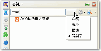

Bookmark Duplicate Detector,它可在側邊欄書籤 (Ctrl+B) 上方搜尋列增加「名稱、網址、描述、關鍵字」過濾來加強搜尋功能,搜尋有 keyword 屬性的書籤很方便。

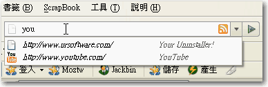

Autocomplete Manager,個人覺得這個套件相當實用,當您在網址列輸入 "網址的部分字串" 或 "網頁標題的部分字串" 時,會自動將書籤中包含該字串的網址列出 (正體字是歷史記錄,斜體字就是您書籤中的項目)。
am.gif [8.37 KiB]
被下載 818 次
bdd.gif [8.63 KiB]
被下載 840 次
