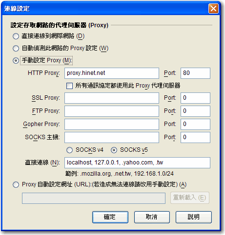

如果照你的意思就是下圖這樣設:
localhost, 127.0.0.1, .yahoo.com, .tw
proxy.gif [17.57 KiB]

如果照你的意思就是下圖這樣設:
(, .yahoo.com, .tw)這段是有兩個嗎分?別是yahoo跟有tw的網址會直接連線不用proxy嗎?
在要加的網址後面加了 , 這符號還要再加一個 . 的符號嗎?

popo3 寫:
是的,
那代表著
.yahoo.com
.tw
兩群網址,
「,」是用來區隔的符號,如同 localhost 後方的「,」一樣
