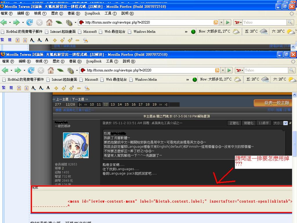

我剛剛用火狐的時候最底層冒出了一排"程式碼"
我試過重灌火狐,可是並沒有用
不知道還有什麼方法可以解決
感謝softcup大的幫忙^^~!!!!

重裝 IE Tab 試試看

重裝IETab後還是一樣耶!
960906.jpg [72.29 KiB]

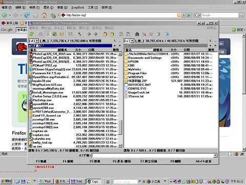

可以幫忙解決一下?
檔案註釋: 麻煩處理一下..
未命名111.JPG [153.35 KiB]
被下載 1011 次

可是我按照他用還是一樣耶....
一定要移除嗎QQ?

uchiatw 寫:
重裝IETab後還是一樣耶!
你的畫面跟 IE Tab 無關
viewtopic.php?t=16874

我也出現類似的問題,不過下方出現的程式碼是:
<menuitem ..... (以下省略)
後來參考了一下樓上提供的一些方法,發現啟動總計"單數"的擴充套件就不會有事,
如果啟動的套件總計是"雙數"的話...它又跑出來了 = =a
給你參考一下~
文章發表於 : 2007-09-07, 13:41
註冊時間: 2006-07-28, 08:32
我剛才也發生了,試了上面幾種方法都不行.
後來在Firefox的捷徑上按右鍵,發現有個 "Mozilla Firefox安全模式" 的選項,
點選後有好幾個選項可以打勾,我將 "停用所有附加元件" 及 "重設工具列與控制元件" 勾選,
按 "執行變更項目並重新啟動" 按鈕後執行正常,再將附加元件全部啟動重開,畫面也是正常,
有這問題的可以試試看。
(對了,按右鍵選進入安全模式前不能有執行中的Firefox,否則它會直接進入正常模式。)
