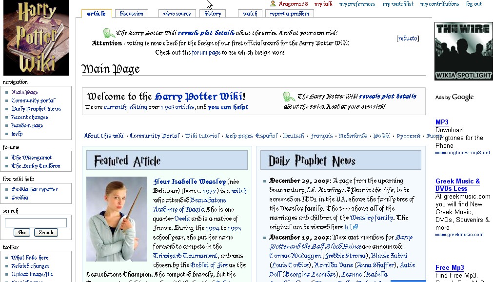

站上高手大家好:
小弟遇到FF瀏覽英文網暫時有些站字型變成古怪的字體,
尤其是維基百科,看加的設定方式並跟作過了,還是不行。
謝謝

文章發表於 : 2008-01-23, 09:25
註冊時間: 2004-08-23, 21:52
文章: 512
aragorn 寫:
站上高手大家好:
謝謝
確定你設定的語系編碼是維基百科所使用的語系編碼
或用 Safe Mode 測試看看原始設定是否有問題
再不行可以用更古老的方法
寫死在 userChrome.css 跟 userContent.css :twisted:
