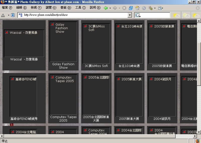

我發覺圖片在開啟未完成時,底圖變紅色小點這是和台灣yahoo
網頁有關的,若是不設定台灣yahoo為首頁,開啟網頁則紅色小點
是不會出現的~~
不知道這是什麼原因,請有相同問題的朋友,可以改首頁再關掉所有
網頁重新開啟試試~~
以下是當首頁為台灣yahoo,圖片讀取未完成時所出現的小紅點

主要原因是Firefox在圖片開啟失敗時,找不到C:\Program Files\Mozilla Firefox\res下面的loding-image.gif和broken-image.gif這兩個圖片。那個位置的初始值就是一個紅色圓點。但是為什麼這兩個圖片沒辦法開啟出來,我目前還不清楚。
(如果看不到這個紅點的版友想看的話,可以先把「選項」裡的「載入圖片」勾勾取消,關閉Firefox,把loding-image.gif和broken-image.gif副檔名改掉,再清空cache資料夾,然後再啟動Firefox,就能看見了。)

這紅點似乎很難找到真正的原因
我花很長時間將不同套件一一關閉,這幾天似乎找到是哪個套件的影響
不過......隔好幾天都沒事,剛剛竟又冒出紅點點
這難道是火狐子的青春小痘痘嗎?

影響的關鍵似乎不是單一套件
關閉特定擴充的這幾天,紅點偶爾還會冒出來
(似乎也跟網速沒多大關連~不管圖片開快開慢,紅點就是紅點、正常就是正常)
倒過來說,關掉某個套件只是減少發生的機率跟次數
不一定能徹底解決及確認問題的原因
從某前輩的換首頁解法
好像是第一張瀏覽的網頁上的特殊語法會有影響
也許是特定套件加上特定語法才會引發這種問題?
(這個困擾是心情層面~看到滿頁小紅點會不舒服而已......若開圖慢就要跟許多小紅點面對面互瞪好久~猜它是還沒開完還是永遠開不出~)

- Adblock Plus 0.5.11.4:
- Download Statusbar 0.9.4.1:
- File Title 1.1:
- FlashGot 0.5.9.995:
- Forecastfox 0.9.3:
- IE Tab 1.0.9.5:
- IE View 1.2.8:
- JS Switch 0.2.1:
- MediaPlayerConnectivity 0.6.3:
- MediaWrap 0.1.6.2:
- Menu Editor 1.2.1:
- MR Tech Local Install 5.2:
- PCMan Plug-in 1.0.5.0:
- Popup ALT Attribute 1.3.2005092701:
- Remove It Permanently 1.0.6.1:
- Right Encoding 0.2.1.1:
- ScrapBook 1.1:
- Show Image 0.4.1:
- Stop Autoplay 0.3.6:
- Tab Mix Plus 0.3.0.5:
- Talkback 1.5.0.5:
- Web Developer 1.0.2:
- 新同文堂 (New Tong Wen Tang) 0.2.9.1:
以上是偶爾才有紅點的套件列表
基本上圖片是不會開很慢~不過還瞥得到是不是紅點而已
不過目前最大問題是「偶爾」,導致測試出來的結果很不準確

我也出了同樣的問題
現在幾乎是必然出紅點
我裝的擴展和樓主有幾個是重的
Adblock Plus
File Title
IE Tab
Show Image
看來就是這幾個擴展的問題了

最近發現到,「 MR Tech Link Wrapper 」會造成這種「撕裂圖示」變成「小紅點」的問題。
這個功能在「 MR Tech Local Install 」中也有包含了,所以我猜應該是 Link Wrapper 的問題吧。
