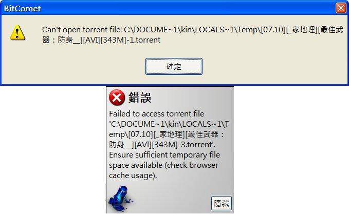

例如在這網頁,下載的torrent都是亂碼,open with令bittorrent程式無法解讀torrent檔名,致開啓失敗。opera 9能以unicode 儲存。IE也是亂碼,但卻能成功開啓torrent檔。
有誰人有解決方法嗎?謝謝

謝謝你的回覆
抱歉,先去掉連結
關於亂碼方面,情形有三
使用save link as,torrent名出現亂碼
open with,Bitcomet/azureus繁體字和無法顯示的簡體則以underline代替
(查看一下temp folder,檔案名能以unicode簡中顯示,也能直接雙撃開啓,但open with就出現如附圖的錯誤)
save file能成功以簡中顯示
error.jpg [36.34 KiB]
被下載 333 次

Thanks
右鍵下載正常
點擊下載(save file)都是正常
但open with依舊是造成bittorrent程式解讀檔案名錯誤致無法開啓
閣下上傳的看來是原生unicode,IE 右鍵下載也能正常儲存檔案名
待我統計一下:
原生unicode檔名:
FF3:
open with--無法開啓
save link as--正常
save file--正常
IE:
open--正常
另傳目標--正常
Opera:
open--無法開啓
savefile--正常
非unicode檔名:
FF3:
open with--無法開啓
save link as--有亂碼
save file--正常
IE:
open--有亂碼,但能開啓
另傳目標--有亂碼
Opera:
open--無亂碼,且正常開啓
savefile--正常
