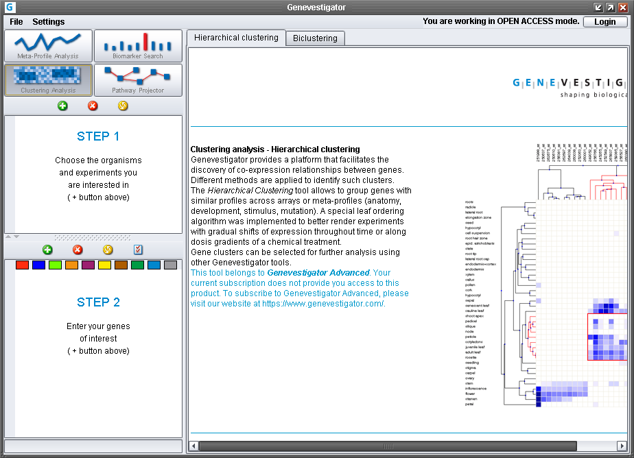

可以正常運行喔!!
有圖為證,請看:
JavaAppletOK.png [83.94 KiB]
被下載 321 次
最後由 黑諾 於 2011-05-24, 09:03 編輯,總共編輯了 1 次。

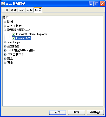

請您檢查一下您的設定,是否有正確啟用Java Applet
開始>控制臺>Java>進階>瀏覽器預設的Java>
勾選「Mozilla系列」
請見附圖:

您好,
我檢查過我的設定,「Mozilla 系列」選項是有勾選的,
所以可能不是這一個原因所致。
另外,若此程式有正確啟動,就會在出現另一個 Java 的視窗,那個才是正確可以運行的。
