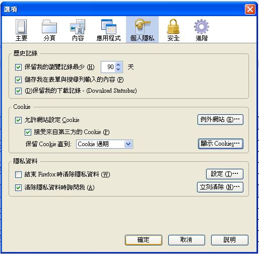

發表人:  cywhale [ 2008-08-20, 14:17 ]
文章主題 :  我也遇到一樣的問題!
我遇到的問題跟樓主一樣
使用版本 firefoxx 3.0.1
奇怪的是,不知道從什麼時候開始,只要我關掉firefox,所有已登入的狀態都會清除,下次要全部重新登入,以前會保留,不會這樣的~~
我去檢查 工具->選項->個人隱私->結束firefox清除隱私資料,明明沒有勾選。再按->設定,裡頭 已存密碼和已認證連線 我也都沒有勾選。我勾選的是 "清除隱私資料時詢問我"
那為什麼每次離開FF 都會把隱私資料清除呢? 我爬文 已看了一些人都有問這個問題,但沒看到解決辦法哩(還是我漏看了..),煩請大家再指點一下,感恩~~

發表人:  余弘兵 [ 2008-10-24, 15:47 ]
開新設定檔看看~
發表人:  Aray [ 2008-10-24, 16:02 ]
余弘兵 寫:
開新設定檔看看~
ok...恢復了,感謝 :P
