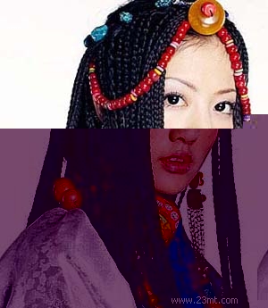

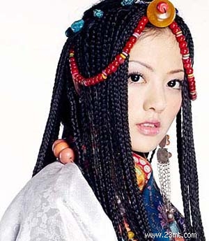

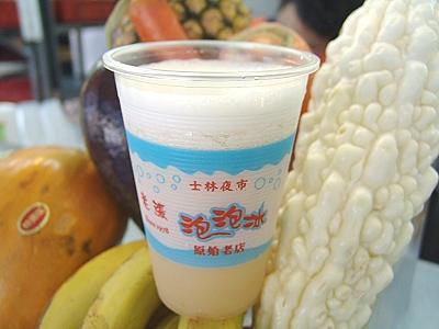

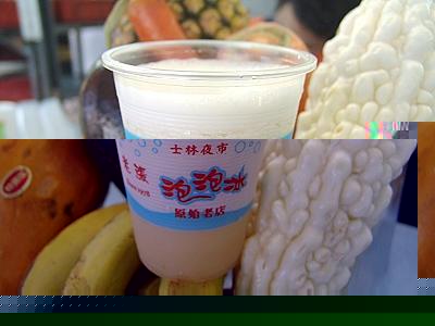

用火狐開啟裡面的圖片變的怪怪的
用IE TAP 開啟的話會正常
檔案註釋: 用IE TAP 開啟的
3413250516[1].jpg [17.46 KiB]
被下載 867 次
檔案註釋: 用火狐開啟的圖片
3413250516.jpg [17.46 KiB]
被下載 966 次
Mozilla/5.0 (Windows; U; Windows NT 5.1; zh-TW; rv:1.8.1.16) Gecko/20080702 Firefox/2.0.0.6;MEGAUPLOAD 1.0

那個介紹不苦苦瓜汁網站的圖片小弟不用開IE TAB已經可以正常看了
可是又發現另外一個有問題的網頁圖片
問題跟第一個一樣....那A安捏
我之前找到的問題是我有安裝MEGAUPLOAD for IE
然後把他刪掉以為就都正常了
誰知道......
我也將火狐更新到3.0.1了
user agent 怎麼還是顯示 2.0.0.6阿?
而且 MEGAUPLOAD還是一樣陰魂不散
http://www.qkhot.com/html/2008/01/14014100887.htm
檔案註釋: IE TAB 打開
20080114014100777 1.jpg [71.52 KiB]
被下載 542 次
檔案註釋: 火狐打開的
20080114014100777.jpg [71.52 KiB]
被下載 565 次
Mozilla/5.0 (Windows; U; Windows NT 5.1; zh-TW; rv:1.9.0.1) Gecko/2008070208 Firefox/2.0.0.6;MEGAUPLOAD 1.0

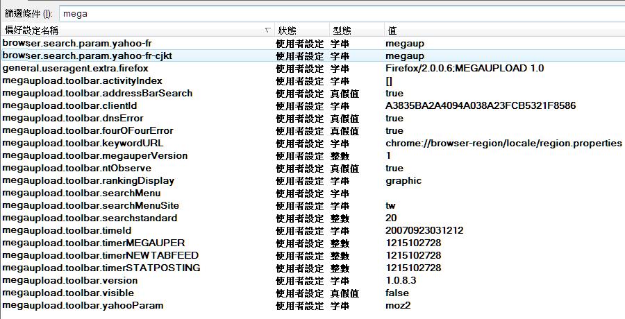

我打開 about:config 後
用MEGAUPLOAD關鍵字查出現以下各列
教我要如何設定...干溫
檔案註釋: 用MEGAUPLOAD關鍵字查
02.JPG [107.42 KiB]
被下載 620 次
文章發表於 : 2008-08-29, 21:24
註冊時間: 2005-04-13, 19:43
文章: 1169
全部刪掉重開fx就可以了...
除了前三項都是megaupload留下來的設定值...
第3項是UA...
前兩項跟search plugin有關...我猜是megaupload toolbar多塞的...
すべてがfroceになる
Mozilla/5.0 (X11; U; Linux i686; zh-TW; rv:1.9.0.1) Gecko/2008072523 frocefox/3.0.1
文章發表於 : 2008-08-29, 23:35
註冊時間: 2008-06-11, 17:05
文章: 22
弱弱的問一句
要怎麼刪除??
教我一下
干溫干溫
文章發表於 : 2008-08-29, 23:37
文章: 1169
在值上按右鍵...
重設...
すべてがfroceになる
文章發表於 : 2008-08-29, 23:43
文章: 22
都正常了阿....
你真是大好人
我要送你一萬張好人卡
干溫啦
